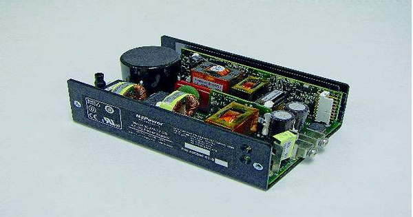

    Es geht also um den Wirkungsgrad des Ladegerätes im Fahrzeug in Abhängigkeit von der benutzten Ladeleistung bezogen auf die max. mögliche Ladeleistung.
    Das hieße nach der ersten Kurve, dass ein max. Wirkungsgrad von 85% erreichbar wäre.
    Das passt allerdings nicht zu meinen Messergebnissen, aber wie gesagt, ich werde weitere Messungen vornehmen.
