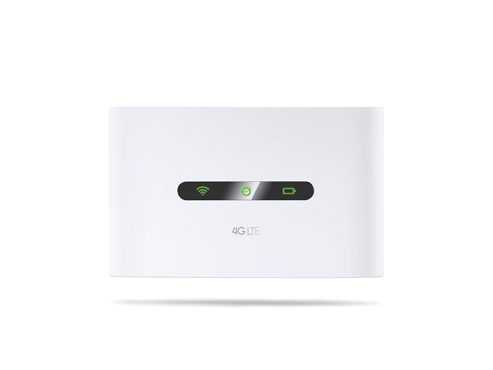

    Momentan habe ich ja auch so einen mobilen Hotspot mit Akku im Auto. Mein Wunsch war es ja auch, dass möglichst alles automatisch geht. Leider spielen diese Akku Hotspots da irgendwie nicht mit, was das automatische starten angeht. Also musste ich nach (irgendwann) leeren Akku, den Hotspot immer wieder starten...
    Aktuell mache ich das so... Einfach einen größeren Akku ranhängen... In der Praxis komme ich damit über eine Woche nonstop mit hin...
    Dadurch habe ich eine "always on" Lösung für das Thema Wifi im Auto...

    Nach freudiger Recherche bin ich auf folgende mögliche Lösung gestoßen. Einen klassischen USB Surfstick, aber mit Wifi Hotspot Funktion!
    Dieser bezieht über USB nur Strom und startet automatisch.. Kein Knopf und kein Akku vorhanden :thumbsup: . Somit würde sich das Wifi natürlich auch wieder automatisch deaktivieren, wenn man den IONIQ abstellt.
