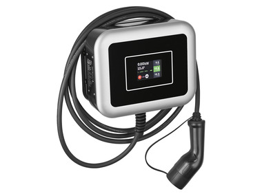

  • So teuer sind Wallboxen auch nicht mehr. ;)
    Wer schnell war hat nur 333€ bezahlt. :thumbsup:
    ULTIMATE SPEED Wallbox »USWB 11 A1«, 11 kW | LIDL
    mit der Lidl App gab es die sogar nochmal 10% günstiger.
    Was mich allerdings gestört hatte, war der "geringe Standby Verbrauch von unter 2,5 Watt"
    Das heißt, die Box verbraucht 21,9 kWh pro Jahr, nur damit die da hängt.
    Die kostet jetzt übrigens wieder 399 Euro über den Online Shop.

    ein Standby-Verbrauch zwischen 1,5 und (leider) bis zu 5 Watt ist bei einer Wallbox, je nach implementierten Funktionen, normal. :cursing:
    Ich habe zum Beispiel nur eine ganz poplige Wallbox mit der "Simple-EVSE WB", die außer Laden nix kann. Diese verbraucht nur knapp 1 Watt im Standby. Weniger geht nur, wenn man komplett abschaltet. ;)
    Zwischenzeitlich hatte ich sie mal mit dem EVSE-WiFi-Modul und einem Zähler erweitert. Da waren es dann schon über 2,5 Watt für die Wallbox und 1,5 Watt für den Zähler.....
    So eine "All in One"- Kiste braucht also zwangsläufig um die 2 bis 3 Watt aufwärts. Irgendwo muss der Strom für die ganzen Funktionen (WLAN, Zähler, RFID-Leser....) schließlich herkommen.
    Was viele auch nicht wissen, ein FI Typ B vor der Wallbox braucht auch 2 bis 3 Watt!
    Das summiert sich.
    Der viel gehypte goE-Charger verbraucht zum Beispiel laut Herstellerangaben "bis zu 10 Watt"!
    Ok, dat Dingen kann viel und hat eine "Lichtorgel" eingebaut. :/
    Aber 10 Watt sind nun mal 85kWh/Jahr...
