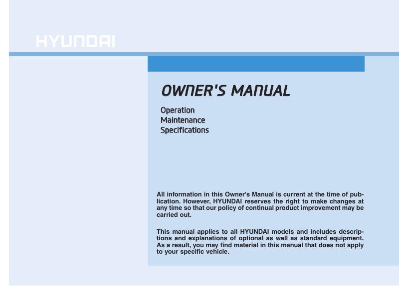

Hallo,
sorry OT.
2020 Hyundai Ioniq Hybrid - Bedienungsanleitung in Englisch.
Grüße Steffen
SteMo deine deutsche digitale Beschreibung ist aber vom vFL 1.0
da wird nämlich die relativ am Ende eingeführte 12V Hochvoltsektion noch gar nicht erwähnt und dementsprechend fehlt z.B. auch auf Seite 34-35 der 12V Reset-Knopf in der Bedienungsanleitung.
In der Version von meiner Frau (Buch :D) stehen dann schon beide Varianten drin. Und wenn ich es richtig im Kopf habe ist im Handbuch vom FL nur noch die Variante mit 12V Reset-Knopf und Hochvoltsystem beschrieben. (war gerade zu Faul die 650 MB PDF runterzuladen)
Hyundai selber (zumindest der Pressevertrieb) hat selber für den Facelift keine digitale Version des Handbuchs in Deutsch vorliegen. Könnte man höchstens mal nett bei der Werkstatt aus dem internen Portal erfragen, ob das einer macht. Das Zubehör Heft für den Ioniq haben sie bisher ja auch noch nicht aktualisiert. Selbst im Showroom neben den neuen Ioniqs liegen noch die Hefte zum vFL aus 2018
https://www.hyundai.de/hyundai.de/files/6c/6cef576d-699a-4310-9816-a993fd465359.pdf
In der Hyundai Service App (zumindest für Android) gibt es das Deutsche Handbuch für den HEV/PHEV 2019 (wahlweise auch 2017). Ist es das was ihr sucht?
