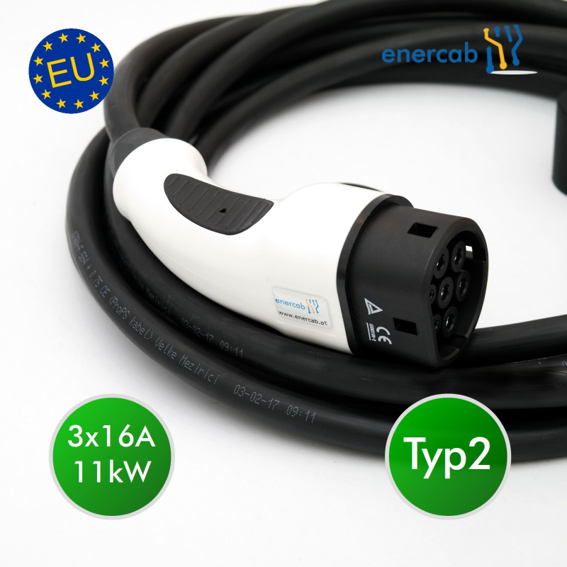

    hab jetzt endlich ein 15m Kabel angeschlossen.
    Ich musste etwas suchen. Leider haben die meisten Anbieter nur Kabel bis 10m Länge.
    Wenn bei uns die Campingsaison wieder losgeht, steht der Ioniq5 auch ab und an mal auf der Straße. Da hätten 10m nicht gereicht.
    Da die Kontakte bei den Typ 2 Steckern oft auf den Stecker gecrimpt sind, habe ich ein Kabel mit Stecker genommen. Die 680Ohm sind direkt im Stecker und das Kabel braucht dann nur 6 Adern & wird minimal dünner.

    Es ist ein Kabel, 5x2,5mm² + 1x 0,5mm², an einem Ende ein Typ 2 Stecker mit 680 Ohm im Stecker codiert (bei 22kw wäre es ein anderer Widerstand) & am anderen Ende offen.
    Das Kabel wird direkt in der Wallbox anstatt des originalen Kabels geklemmt, sprich abisoliert Endhülsen aufgepresst und angeschraubt.
    Bestellt habe ich das bei enercab
    Elektroauto Ladekabel Typ2 auf offenes Ende 3x16A 11kW
