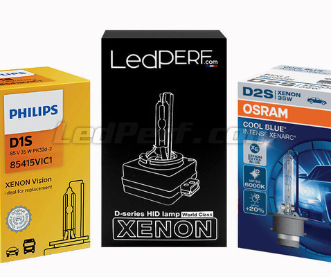

  • Wenn es wirklich am Brenner liegt, würde ich die im Netz für 70 Euro bestellen.
    Lampen/Brenner für Xenon Scheinwerfer von Hyundai Ioniq
    Hier finden Sie die Xenon Lampe für Ihren Hyundai Ioniq (2016 - 2022), mit der Sie eine defekte Lampe ersetzen können oder die Farbtemperatur Ihrer Beleuchtung…
    www.ledperf.de
