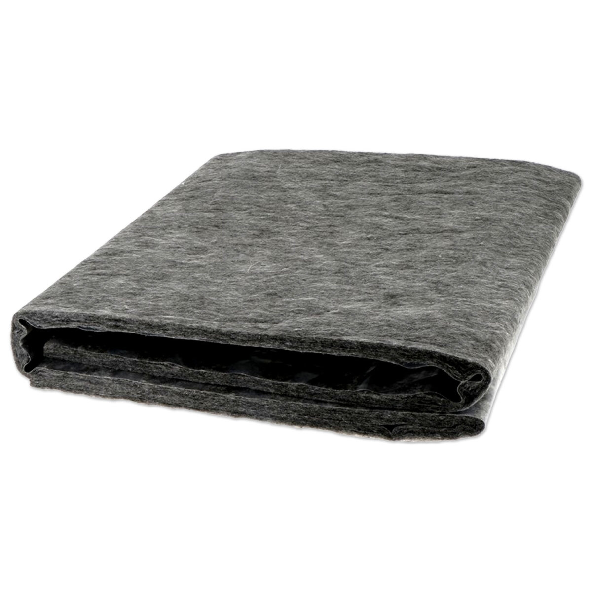

  • Folgendes Dämmvlies habe ich verwendet:
    Dämmvlies selbstklebend 10mm | ISO-01-S bis XL | Auto Camper DIY
    Selbstklebendes 10mm Dämmvlies in vier Varianten von ISO-01-S bis XL. Ideal für Auto, Camper, DIY und Akustikprojekte. Zuschneidbar, leicht und leistungssta
    shop.impulse-innovation.de
    Es gibt sicherlich noch bessere Materialien hinsichtlich Reduzierung des Luftschalls. Aber dieses Material ist sehr leicht vom Flächengewicht und hat eine sehr gute Klebewirkung. Bei großen Flächen habe ich es einfach doppelt aufeinander geklebt. Bei den aktuell verbauten 7 qm kommt man auf keine 2 kg Gewicht.

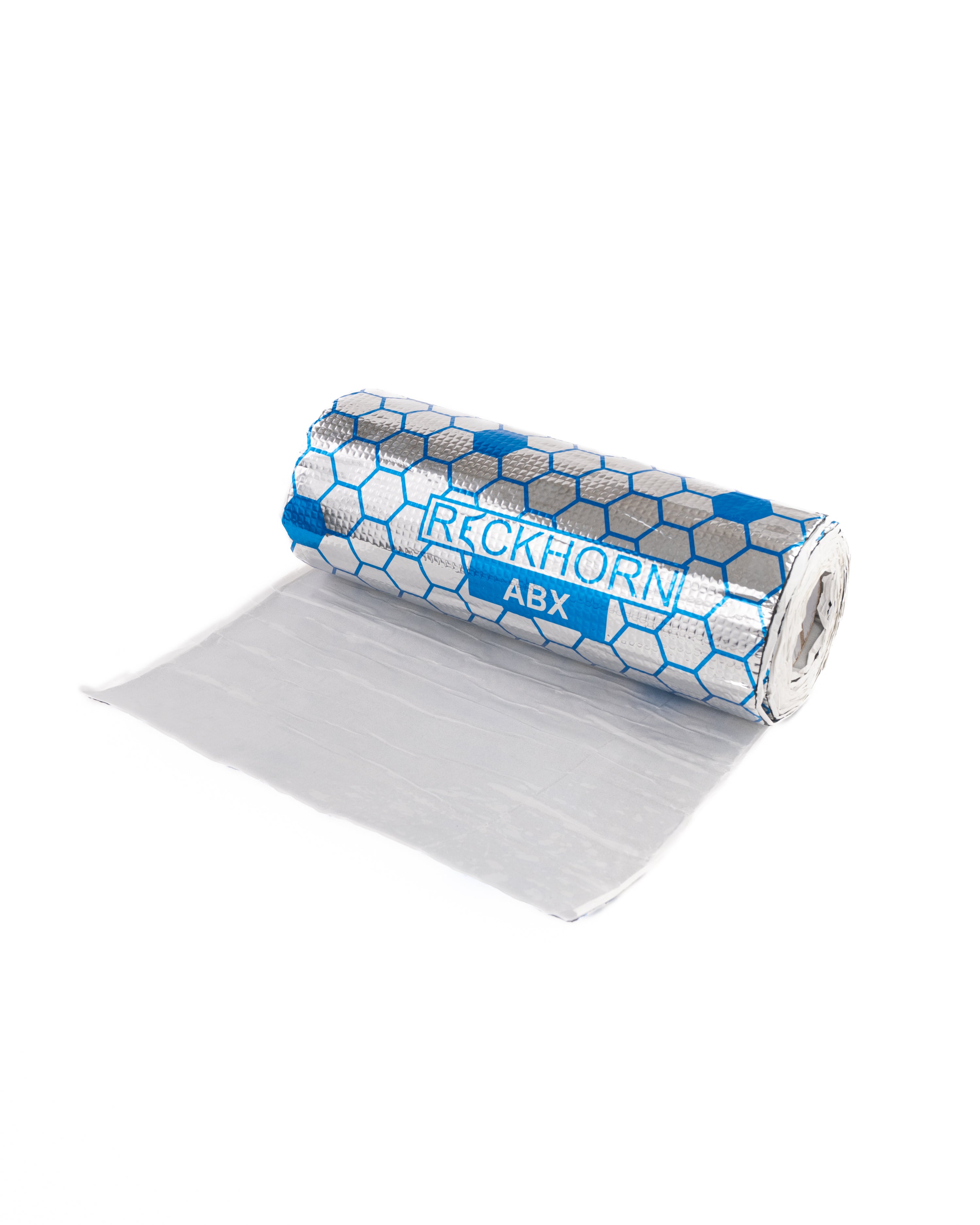

    Beim Alubutyl habe ich dieses genommen:
    ABX 2mm Alubutyl
    Unser Alubutyl hat eine starke Oberflächenhaftung und keinen Bitumengeruch. Wir haben die Qualität in vielen Punkten erhöht:1. Unser ABX ist geruchsneutral und…
    reckhorn.com
    Das Material ist sehr hochwertig. Die Klebewirkung vom Butyl ist sehr gut. Am besten verarbeiten bei >20 °C. Wenn niedriger, Material mit dem Fön vorwärmen. Ich möchte sicher gehen, dass das Material auch noch in 10 Jahren gut haftet. Von Reckhorn gibt es das Material auch noch in 2,5mm Butyl-Stärke. Dieses werde ich für den Unterboden verwenden. Bessere Dämmung und vielleicht leichtes Herabsenken des Schwerpunkts vom Auto. Dafür leider etwas höheres Flächengewicht des Materials.
