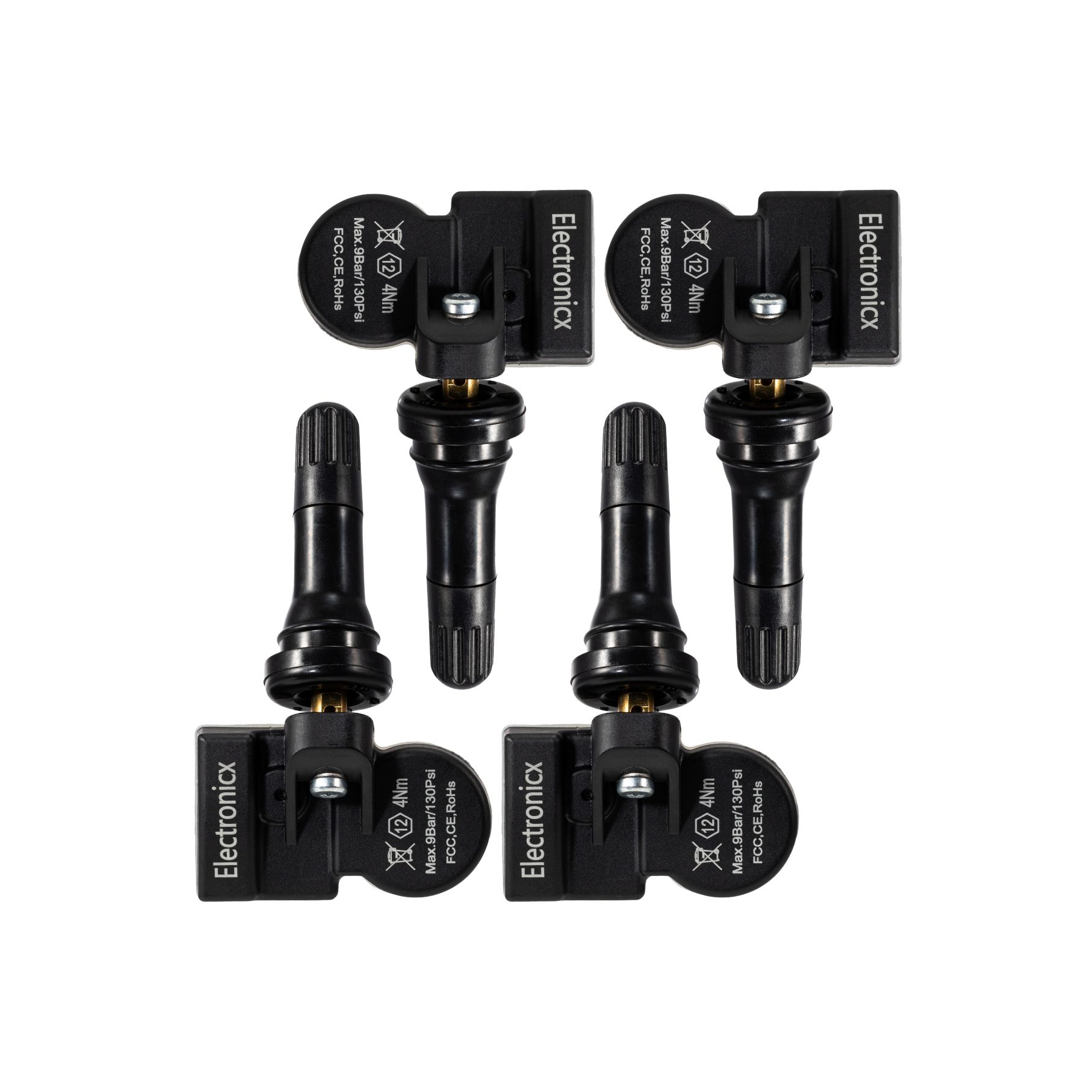

  • Hab meinem Ioniq neue Sommerschlappen gegönnt, auch mit neuen Sensoren, da die alten nun schon 9 Jahre auf dem Buckel hatten, und die Batterien haben ja nicht das ewige Leben.
    Lt. Händler genau für den ioniq passend und selbstanlernend. Nun bin ich schon ca. 10km gefahren, aber die Sensoren wurden nicht erkannt. Gibt es irgendwo einen Menüpunkt oder einen Trick, der das Erkennen möglich macht? Oder muss ich mal auf die Autobahn?

  • Jetzt kommt sogar eine echte Fehlermeldung. Muss ich wohl mal wirklich eine längere strecke konstant fahren, denn Dienstag ist TÜV, die finden eine Fehlermeldung evtl. nicht so gut.

  • Genau das hab ich gerade gemacht (gleichmäßig Autobahn 90-100kmh auf 10km, ist gleich bei mir im die Ecke) - und es hat geholfen. Werte werden angezeigt, Fehlermeldung ist weg. Mit ständigem Stop& go im Stadtverkehr hatte es einfach nicht geklappt.
  • Ich könnte mir vorstellen, dass es erst dann gekoppelt wird, wenn es eindeutig ist. Wenn aber im Stadtverkehr immer wieder ein anderes Auto neben einem Fährt, gibt es ja auch immer Signale von einem anderen Reifendrucksensor.
    Ist aber nur eine Vermutung.
    Zero DSR/X Black Forest
  • Ich hatte für meinen HEV Winterräder selbst im Internet konfiguriert und gekauft. Die Sensoren haben nach dem Radwechsel auch stets 10-15km gebraucht, bis Werte angezeigt wurden. Ich hatte damit sogar mehrfach die Situation, dass bei einem längeren Stop&Go wieder eine Fehlermeldung kam, die erst nach einigen km fahren wieder wegging. Manche Zubehörsensoren schalten sich wohl recht "träge" ein und zu schnell wieder ab.
