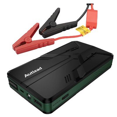

  • Update. Es wurde nur die Stromaufnahme mit der Amperezange gemessen, Fehlerspeicher ausgelesen und nix festgestellt. Ein sporadischer Entladefehler ist ist natürlich nicht bekannt. Trotz vorgelegten Diagramm das da was passiert. Alles gut und wir bilden uns das nur ein. Also weiterhin...den Booster nicht zu weit weg packen.
