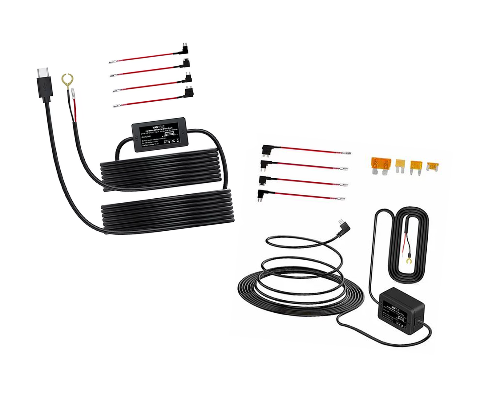

so zusammen. Haben gestern die Vantrue N4 incl Heckscheibenkamera eingebaut. Geht realtiv einfach, wenn man weiß wohin man fassen muss.
USB-C Kabel für Heckkamera reicht von unterm Heckspoiler unter den Verkleidungen, unter den Türdichtungen im Fußraum, an der A-Säule hoch bis zum Mittelspiegel.
Strom über mitbestellten Batteriewächter mittels Stromdieb an der 20A Sicherung für das Schiebedach abgegriffen. (Funfact: mein Ioniq hat garkein Schiebedach)
Die Vantrue N4 geht automatisch in Parkmodus wenn sie keine Bewegung mehr erkennt und macht dann nur kurze Aufnahmeschnipsel.

Wo genau hast Du denn den Strom abgegriffen? Am Dach, wo das Schiebedach sein müsste, oder am Sicherungskasten?
Und wie, mit welchen Anschlüssen/Kabeln abgegriffen?
Nun wie ich sagte: „Strom über mitbestellten Batteriewächter mittels Stromdieb an der 20A Sicherung für das Schiebedach abgegriffen. “
Diese Sicherung ist im Innenraum links unterm Lenkrad
Ich habe den elektrischen Ioniq
Im Set war dieses Kit dabei. Das steckt man an die Stelle der gewünschten Sicherung, und die Sicherung in den Stecker. Fertig. Nur noch Masse finden, das wars
Vantrue Hardwire-Kit (Stromkabel)Kompatible 12 - 24V Fahrzeuge Dieses festverdrahtete Kit verbindet die Kamera direkt mit dem Auto, LKW, Bus oder Geländewagen, um eine kontinuierliche…wnb-shop.com -
OK, ich hatte insgeheim gehofft, dass das Kabel für das Schiebedach auch dann verlegt ist, wenn kein Schiebedach verbaut ist. Dann hätte man es direkt am Dachhimmel abgreifen können.
kann sein, dass das der Fall ist, habe ich nicht geprüft. - Ich muss sowieso 1 Kabel nach hinten zur Heckkamera legen, also alles in 1 Abwasch.
Ist aber easy: oben zwischen Himmel und Frontscheibe kann man das Kabel reindrücken., dann zwischen Himmel und A-Säulenverkleidung auch reindrücken. Dann Türgummi raus (Achtung, nicht komplett raus sondern immer was drin lassen) - das ist super einfach, und genauso einfach wieder eingedrückt. Echt. probiers.
Und schon bist du am Sicherungskasten.
