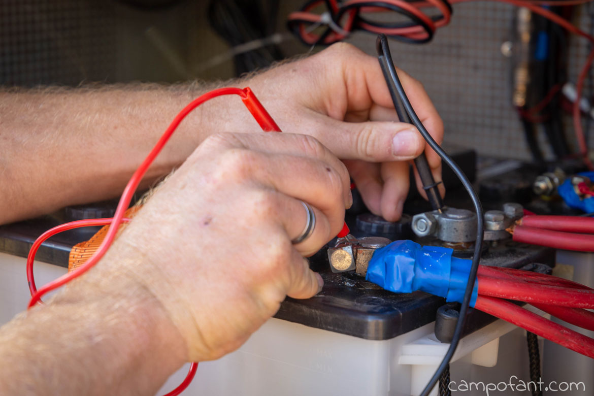

    Nur die wirkliche Ruhespannung gibt einen vergleichsweise aussagekräftigen Wert zum Ladezustand der Batterie.
    Das bedeutet, unsere Autobatterie muss über mehrere Stunden (4 – 8, idealerweise 24 Stunden) ohne Ladegerät oder angeschlossene Verbraucher sein. Nach dem Laden ist die Batteriespannung grundsätzlich zu hoch.
    3 Wege, um Batteriekapazität und Ladezustand zu messen
    Kann man mit einem Multimeter die Batteriekapazität und den aktuellen Ladezustand messen? Wir zeigen, wie man defekte Bleiakkus erkennt.
    campofant.com
