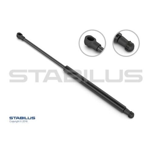

Die habe ich vor gut einem Jahr gekauft:
Stabilus Lift-O-Mat 011508. Ja, das sind dieselben wie aus den anderen Links und die ich mir auch bestellt habe. Preislich tun sich die Shops nichts, irgendwo um 40-50,- kommt man am Ende zzgl. Versand raus.
Timo
Ich habe mir die auch bestellt, und beim Einbauen hat es gleich einen davon zerlegt - die Kugelkopf-Halterung am unteren Ende ist beim Reindrücken gebrochen.
Alles in allem sehen die nicht sehr stabil aus, verglichen mit dem Original-Dämpfer.
Wie hast du das denn geschafft? Normalerweise muss man nur die Metallklammer leicht heraushebeln, dann lassen sich die Dämpfer praktisch ohne Widerstand auf den Kugelkopf schieben. Klammer wieder reindrücken, fertig.
Timo
Keine Ahnung, die zweite ist beim Reindrücken sofort gebrochen - die erste hat einwandfrei geflutscht. Ich vermute, dass die nicht in Ordnung war. Mal gespannt, was der Verkäufer dazu sagt.
