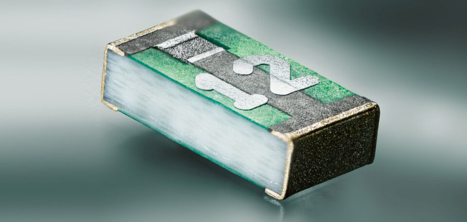

  • Lies dir den Artikel durch dann bist du schlauer:
    Hier der Link zu obigen Ausführungen
    Worauf es beim Battery Balancing von Lithium-Ionen-Akkus ankommt
    (Bild: Schurter) Ohne Battery Balancing bestimmt in einem Mehrzellen-Akku stets die schwächste Zelle darüber, welche Kapazität das Gesamtsystem hat. Da…
    www.elektronikpraxis.vogel.de
