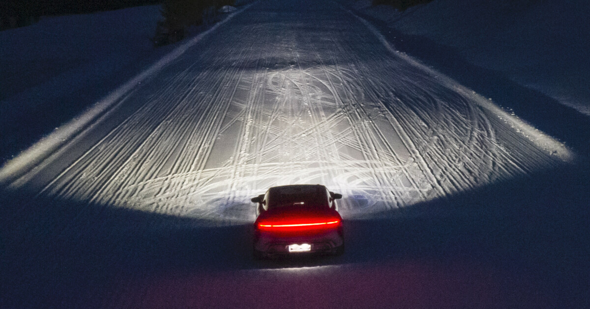

  • In Norwegen haben die wieder einen neuen Lichttest gemacht, oder besser gesagt, den von 2021 veröffentlicht.
    Dabei haben sie geschrieben, dass das LED-Licht beim Ioniq immer noch das schlechteste Licht ist, was sie jemals gemessen haben :(
    Zitat übersetzt mit Google: "Die Lichter reichten kurz vor das Auto und das Lichtbild sowohl für Fern- als auch für Abblendlicht war viel zu eng."
    Hier ein Ausschnitt:
    Kilde:
    Som natt og dag
    Sju av ti bilførere har opplevd skremmende situasjoner under kjøring i mørke. Vi har testet 18 elbiler og avslører de beste og dårligste lysene.
    dinside.dagbladet.no
    Sieht also so aus, als ob man nicht viel machen kann um das Licht zu verbessern :(
